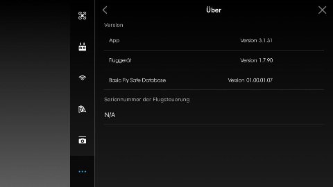

Na, wenn er beides bereits upgedatet hat, sollte es nicht daran liegen.
Das mit gebrochenen Antennen oder einer gebrochenen Platine ist möglich.

Hab mich jetzt nochmals mit der FB verbunden, ist das so alles Aktuell? (Siehe Bild)
Die Firmware v01.09.0200 für die Drohne hab ich die von der Hompage genommen.
