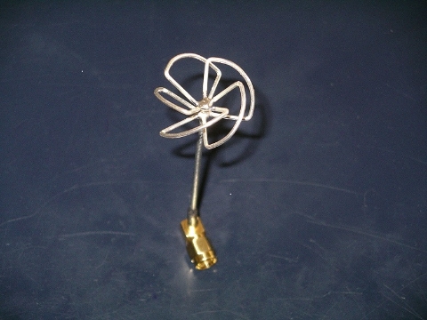

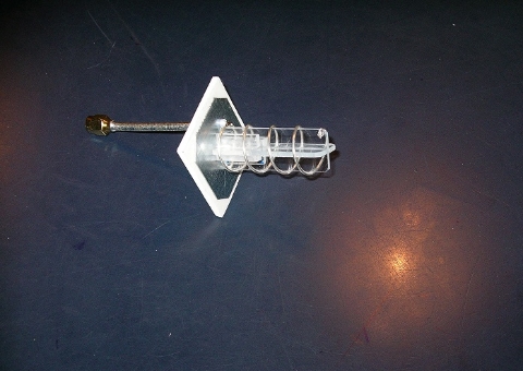

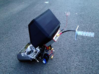

Es gibt eine spannende Ausnahme von der Antennenregel immer paarweise RHCP oder LHCP zu betreiben ( oder mit 3. Antenne als Helical auch in identischem Drehsinn )
Fliegt man mit mehreren Kameraden zusammen, kann es sinnvoll sein..zur Störungsvermeidung benachbarter Kanäle..die Drehrichtung des Antennensatzes in der Bauweise LHCP ( LeftHandCircularPolarisation ) einzusetzen.
Dabei kann man dann mit bis zu ( theor.) -23dBi Kanaltrennung rechnen
Auf Grund der bei manchen RX Fabrikaten beobachteten schwachen Eingangstrennschärfe, ist es ratsam immer 2-3 Kanäle voneinander Abstand zu halten, damit man nicht das Bild des Fliegerkameraden daneben in der Brille hat.
Am Ende der Reichweite circularer Antennenformen bricht allerdings auch diese gewünschte Kanaltrennung zusammen und es geht in linearer Polarisation "weiter" wenn die Anlage das leistet, was dann zum Bild des Nachbarn in der Brille zur Folge hat: wird bei Follow Me Fliegerei am Ende der Reichweite manchmal beobachtet
"weiter"
Racer Fliegerei mit +5 Piloten
chipsundgrips

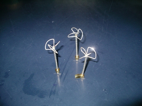

Hier die Erweiterung des C6G Antennen Portfolios mit einer 5er SPW Sendeantenne
Identische Leistung an Gewinn, S11 und Impedanz wie eine gut eingemessene CL oder SPW bei 5800MHz
Am NetworkAnalyzer sieht man:
Marker bei 5600 und 5900MHz
oben S11 Wert -32dB = SWR 1:1,01
unten Impedanzverlauf der 50 Ohm Impedanz über den Bereich 5600-5900MHz
kommt an 60-100mm 10GHz "Vollsilber" Meßgerätekabel, kein labberiges RG316
wahlweise an SMA Stecker oder SMA Winkel Stecker, SMA oder RPSMA, RHCP oder LHCP
Stck. Preis 22.- kommt zusammen mit SPW 20.- das Paar zusammen 42.-
"weiter"
Guten Flug
